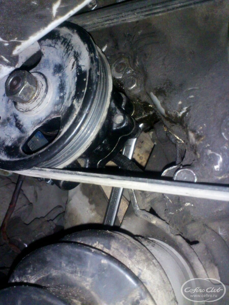

Далее надо ослабить болт осевого крепления насоса, т.е на котором он крутится. Увидеть и тем более добраться до него не просто:
Если увидели, собираем головку на 14, карданчик, два длинных удлинителя и вороток и на ощупь одеваем на него…Ослабили идём дальше…

Самое сложное было найти и открутить тот болт на 14 на котором крепится ГУР к движку.
Весь первый день я по интернету искал это болт. (ямы в гараже нет , так бы проще наверно в 100 раз было).
Вот от он, надеюсь это фото кому нибудь поможет, т.к. я не мог догадаться где он - у меня там все было черное и грязное. Фото со стороны ступицы.
Вот на нем установлен ГУР. Болт Я откручивал обычным ключом без всяких карданчиков.
