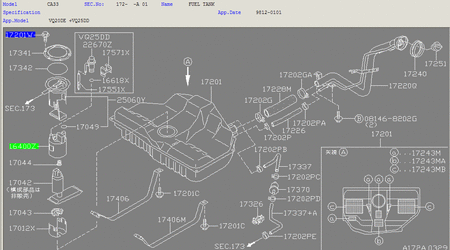

и ты меня озадачил, решил не надеяться на память и слазить в ФАСТ, результаты: 172-ая секция японского фаста - номер топливного фильтра 16400-4M405 (такой же европейский номер и есть ещё заменитель - 16400-4M501), монтируется в бак, смотри рисунок и обрати внимание на заголовок окна
PS: фильтр выделен зелёным

А мне кажется что это насос. Я когда разбирал, подлкючал к нему питание. Дык "плюется" он жидкостью. :) Потому как в мануале написано, что при включении питания компутер включает реле насоса на 1-2 секунды чтобы нагнести топливо для лучшего пуска, вот он как раз и включается. :)
