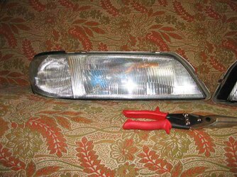

Снимаем фары, выбиваем внутрь желтый колпак-светофильтр, теперь задача вытащить его из фары. Идеальный инструмент для этого - утконосы и ножницы по металлу, как на фотке у Zlo 777, ножницы можно и русские, главное чтобы узкие были.
Удерживая утконосами светофильтр, кромсаем его ножницами через дырочку, до тех пор пока его не вытащим. Ставим фары на место.

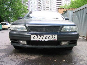

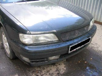

Лампочки в повортники ставятся "тюнинговые", то есть с внешним отражающим покрытием, поэтому желтизны не видно, но когда они загораются, то свет желтый. Мне они обошлись 250 руб за каждую.
