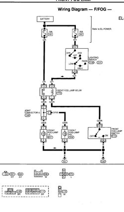

Ребят подскажите пожалуйста цефиро а32 1997г перестали гореть туманки поменял лампочки на синие тоже накал включал щёлк и всё не горят посмотрел все предохранители всё норм лампы старые поставил всё ровно не горят в чём может быть дело
Вот схема.
Я б начал с реле и массы/общего провода туманок.
Преды перепроверить
