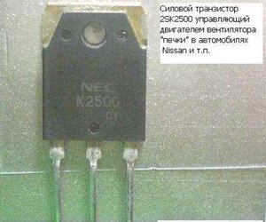

Этот "резистор" называется "транзистор"
Маркировка 2SK2500.
Есть аналогов куча.
