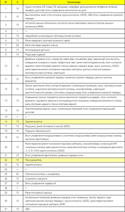

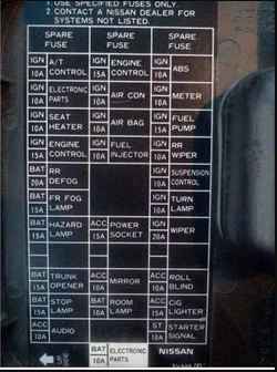

Не горят фонари заднего хода (не приходит ток к фонарям).Может предохранитель,но я не могу найти его.В таблице предохранителей нет такого.Подскажите где он находиться "а33 2000 левый руль мкпп" Таблица прдх такая,ну по крайней мере крышечка с таблицей такая

Нет,у меня такая схема. 30 прдх для акпп а у меня мкпп. Да и все проверил,целые. Значит дело в другом

На КПП есть выключатель ламп заднего хода, начни оттуда, есть ли там питание, загораются ли фонари, когда перемыкаешь контакты в разъеме.
Где он находится,или где посмотреть мануал?
Это механика, не ошибёшься. Датчик скорости на редукторе и выключатель заднего хода в районе механизма выбора передач.
