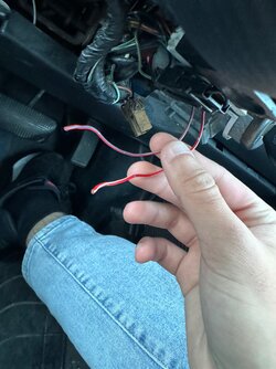

Всех приветствую товарищи,долго ездил и не обращал внимание,но вот все чаще стали бросаться в глаза эти два провода(красный с белой полосой,красный с синей полосой),подскажите куда и на что они идут

Электромеханическая блокировка ключа в замке зажигания. Обрати внимание, снизу замка не хватает соленоида блокировки.
