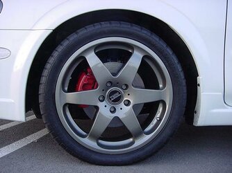

то ли снимок неудачен, то ли резина торчит наружу из арок на пару-тройку сантиметров? Если торчит хотя бы на 0,5см, то уже будет лихо забрызгивать грязью, да и нагрузки на ходовую возрастут.

To Рщгозин: колесико-то рядом с машиной стоит, за ним глянь диск-звездочку видно.

про низкопрофильную: картинка с максимы 235/40/18...
Она не торчит, а просто приставлена к стоящему колесу ;)
ну пардоньте, пардоньте... Я ж на работе, могут и не такие глюки быть :LOL:
