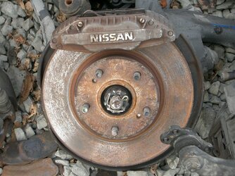

если есть желание заморочится есть следующие вещи
четырех поршневые скобы тормозов с дисками увеличеннго размера ,
для их установки необходимо лишь удалить грязезащитный кожух на поворотном кулаке ,

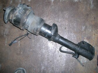

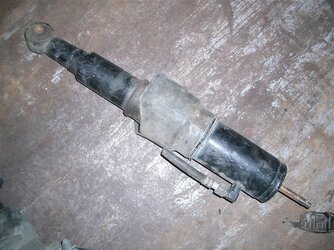

надувные стойки передние
и задние аммортизаторы , установив их можно раз и навсегда решить для себя проблему клиренса , как низкого , так и высокого ,
правда нужно будет повозиться со шлангами и с монтажем компрессора и самих стоек , притом помимо всего прочего они еще и с изменяемой жесткостью , по моему 5 ступеней

Стойки не интересуют, уж больно геморно это и дорого в эксплуатации .
От чего диски? и примерно какого года выпуска. Каков износ ? На фотке передний или задний суппорт? Точно не надо литье мнять на 16" ?.
И каков ценник на тормоза? А те что раньше предлагал дырявые от ская ушли безвозвратно ?

диски и скобы от турбового ская , как правило износ достаточный , на таких машинах гоняют , все это хозяйство должно уместится при дисках на 15 ,
диаметр тормозного диска хоть и больше , но не глобально , на фотке передняя ступица ,задняя иной конструкции ( ручник работает от отдельных колодок , хотя они тоже финьтипёрстовые и надписью ниссан) поэтому не поставить,
цена за комплект я думаю будет меньше 1000р вместе б/у колодками в нормальном состоянии , а вот диски видимо нужно будет подлечить ,
износ хоть и равномерный , но по краю есть буртик ( я их пересмотрел уже добрый десяток комплектов и у всех одинаковый износ) ,вставочки хрусталь не попадались , да и цена на них будет запредельная , самая дешевая будет эмиратская , но будет сочетаться только с эмиратскими или тайваньскими стопаками ,

с серединкой повременю, а вот тормоза куплю с удовольствием . Интересно, а новые колодки к ним реально приобрести , когда эти износятся?
