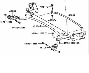

и это вы называете более хитрое устройство ?
скажем так , наверное более хитро выглядящее?
    43.2 КБ · Просмотры: 1 388
в чем убогость именно тойотовской конструкции , балка посередине в разрезе представляет из себя короб , достаточно жесткий , соответсвенно если правое колесо пошло вверх , то и левое тоже , более зависимой подвески наверное не бывает , у нас несколько иначе ,
балка у нас представляет из себя перевернутую U с торсионом внутри , т.е. является гибким элементом , в то-же время прочным , а от поперечного перемещения относительно кузова удерживает механизм скотта -рассела ,
он обеспечивает большой ход вверх-вниз при очень малом поперечном перемещении , и еще если интересно действительно ли у нас относительно независимая подвеска , вывешивайте машину на подъемнике и поэкспериментируйте , попеременно поднимая и опуская колесо с большой частотой ( ну типа быстро едем по гребенке) будет видно что противоположное колесто стоит на месте , практически не шевелясь , а вот если медленно , то подниматься и опускаться будут два колеса , уверяю вас на тойоте такого эффекта не будет , чтоб не было разговоров ," ну вот опять двадцать-пять..."
отвечу , чтоб делать огульные заявления как у Матвея , нужно сначала разобраться как все это работает , что Матвей не сделал ,

жаль, что люди не могу отличить ужасную жёсткую балку ниссанов от куда более приличной "полунезависимой" тойоты, к слову сказать, если из этой полунезависимой вытащить стабилизатор (деталь 48812 на рисунке выше), то она вообще сопливая, можно сказать, - независимая
50-ю как раз пригнал бате после продажи цефиро, гнал из Владивостока своим ходом, в целом всё довольно прилично, ну конечно, когда совсем гребёнка в повороте - уплывает задняя ось, но на цефиро мелкие трещинки в асфальте давали эффект жуткий, у полунезависимой конструкции таких проблем нет
(да, ехал в компании хондистов возвращавшихся в Хабаровск с драга в Штыково - Ардео спокойно держалась в их компании, хотя, конечно, овощ - по динамике 1.8 даже похуже чем 2-ка цефиры, приходилось винтить дурацкий 1зз, благо кнопки на руле - удобно автомат мучить )
с годами задняя балка стала работать хуже, поменяли сайлентблоки 48705 пару лет назад - снова всё стало отлично
у машин, ездяших по кривым дорожкам, бывает, ломается стабилизатор, ну да сварка лечит или бу можно взять
