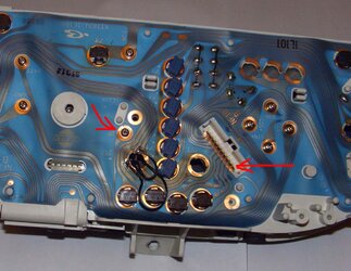

Привет Всем!! расскажу свою историю, купил машину недавно заметил что повер моргает, посмотрел ошибки показало №2, спидометр при этом работал, автомат тоже работал без нариканий, по двигателю ошибка №54 блокировка дверей не работала за месяца два закрылась сама раз 5 не больше, снял приборку разбирать ее не стал пропаял все что есть на обратной стороне и подкрутил контактные болтики, поставил на место поехал на 23 км. двери закрылись, кнопка больше не моргает ошибки стер, автомат как работал так и работает разницы не почувствовал тут где то читал что с ошибкой 54 он тупит но этого небыло. Короче рад что получилось
радость моя была не долгой, периодически пропадает контакт появляется ошибка и двери не закрываются, полез опять хотел припаять проводки за место болтиков на самом спидометре припаялся а вот к гибкой плате ни как не получилось плохой с меня паяльщик, в итоге просто прикрутил проводки под болтики. Я не думаю что там может теряться контакт, но все равно где то теряется, может пару дней работать без проблем потом пропадет, стоит слегка тюкнуть пальцем по стеклу в районе спидометра как двери срабатывают сразу. Где там еще может теряться контакт кто подскажет??
сигнал идет по дорожке обозначенной 2P
т.е. надо посмотреть винт который соответствует этому сигналу и контакт на разъеме по которому сигнал уходит на комп.
Для примера фото рестайлинговой панели
    128.1 КБ · Просмотры: 795
понятно буду смотреть

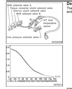

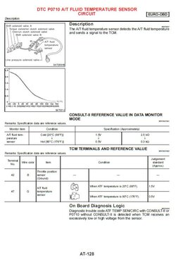

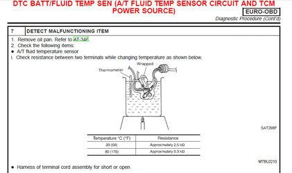

Привет! Самому можно добраться до него? И где он находится? Кузов 33, подскажи пожалуйста
В АКПП, рядом с соленоидами. Можно проверить не разбирая.
    95.8 КБ · Просмотры: 56
    101.9 КБ · Просмотры: 58
    48.4 КБ · Просмотры: 54
Вообще ни чего не понятно, где он стоит и как выглядит))) датчик скорости я нашёл, но спасибо за суету
В общем поменял я датчик скорости акпп, теперь в защиту не уходит но когда нагреется, просто тупо не тянет машину, как будто сзади кто то держит ее
