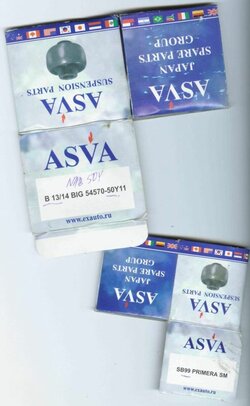

Да точно так от Примьеры (по крайней мере так сказали продавцы, что якобы от какой-то примьеры в новом кузове (где сайленты идут отдельно)).
С уважением.
Илья Сув сказал(а):
Сайленты от примеры?
Вот фотка коробок тех сайленов что я себе поставил, пока сказать ничего не могу езжу неделю только, пока все в порядке.
