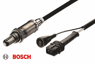

Кстати о бошевской замене по каталогу. Выглядит она вроде так
---- порезано ---- картинка в посте ниже ------

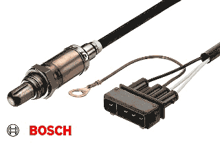

На максиме ставиться с левой водительской стороны (левый банк) 22690-40U10 или 22690-40U15. Аналог Боша 0 258 003 247
С правой пассажирской стороны (правый банк) 22690-40U00 или 22690-40U05. Аналог Боша 0 258 003 995
На Цефиро А32 на все двигатели идет 22690-31U00, по логике похоже что это как на максиме с пассажирской стороны.
Изучение эксиста показало, что датчики Бощ для правой и левой стороны внешне похожи, отличаются только разъемы. Цена для оригинала от ниссана одинаковая, а вот для аналогов от Бош нет - правый банк дороже и стоит практически столько же, сколько оригинал.
Для того чтобы окончательно разбить неопределенность, предлагаю тем, кто заменил лямбду на А32 опубликовать фото разъема, лямбды в целом с проводом и длину провода.

:cool: , Короче вот чего мне обьяснили,.............. что с левой стороны ставиться 0 258 003 247 (у нее ресурс 100 тыс. км.), с правой стороны ставиться 0 258 003 995 (ресурсом 50~70 тыс. км.), и третья,вроде как я понял, запасная 0 258 003 965,............................ а ставить рекомендуют универсальные bosch 0258 986 504, у нее ресурс на 160 тыс. км., конкретно цену не узнавал (не успел), но сказали что все они стоимостью до тысячи рублей,.............. Во как 8)
