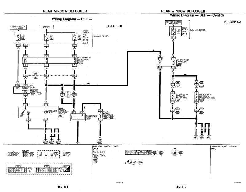

Всем доброго времени суток! У меня не работает обогрев зеркал... Включаю обогрев, заднее стекло обогревается, а зеркала нет(( где копать??? с чего начать поиски?
если подогрев зеркал у вас точно присутствует, то найти и проверить предохранитель по таблице -есть на форуме
PS. обогрев зеркал точно раньше работал? или он только по комплектации присутствует и вы его еще не видели? может зеркала меняли?
Присутствует по любому...я им даже пользовался...теперь стекло обогревается, а заркала нет. Если бы это был предохранитель или реле, то не работало бы всё или я ошибаюсь?
короче для обогрева зеркал стоит еще 1 дополнительно реле, которое коммутируется через реле обогрева стекла, ни картинке по мануалу его выделил его расположение, т.е. если регулировка зеркал работает (предохранитель №7 идет и на обогрев и на регулировку, как я понял) то значит нужно проверять реле обогрева зеркал, либо же просто разобрать зеркала и проверить есть ли напряжение на обогревательных элементах зеркал, они могли и оба сгореть или еще там какая беда...
если нужно выложу схему обогрева зеркал и стекла
Если не сложно скинь пожалуйста...на днях к электрику поеду, пригодиться полюбому
Обогрева заднего стекла и боковых зеркал. Схема:
тут крупнее: http://i055.radikal.ru/1110/35/c94f460520e2.jpg

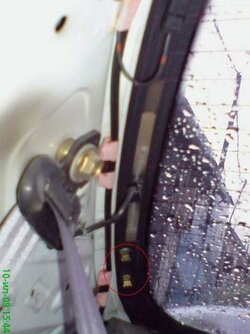

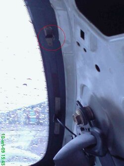

Всем привет.
Может кто подскажет, работают только несколько ниток, когда снял боковую обшивку увидел что несколько клемм на стекле свободные и нет свободных фишек. Куда или как их подсоединить?
    29.2 КБ · Просмотры: 1 911
    24.3 КБ · Просмотры: 1 724
tbperm сказал(а):
Всем привет.
Никуда. У тебя обрыв нитей, возможно тонировку криво делали. Ищи обрывы в нитях и проклеивай.
Да в том то и дело нити целые, сам позванивал и еще один мастер-фломастер на СТО, но причину не нашел. А вообще для чего эти клеммы? просто с двух сторон и не подключенные
Как ты их по отдельности прозвонишь? Не верю. Не надо прозванивать, смотри нерабочую нить см за см и ищи обрыв. Он выглядит как ооочень тоненькая тёмная полоска поперёк нити.
Для чего клеммы хз, возможно для штатного пульта, ведь там не все нити на обогрев. Внешние это антенна.
Спасибо за совет, посмотрю по внимательней. Просто как можно при тонировки угробить 80% нитей, не понимаю.
Да очень просто. Я у себя уже 30 с лишним раз нити проклеивал, уже не стекло а ёлка новогодняя.
Когда купил тоже большая часть нитей не работала, проклеил. Теперь они периодически сами по себе перегорают не знаю почему. Тупо проклеиваю и всё.
