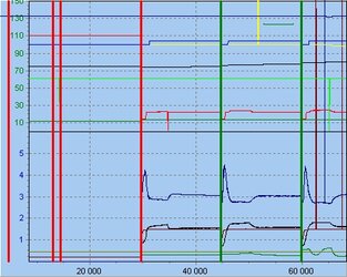

Открывается КХХ полностью, что соотв-ет 1700-1800 rpm. И только после того, как двигатель вошел в режим (обороты стабилизировались) отключается цилиндр и проверяется "падение". При этом на вычисление усредненных значений по цилиндру (если не используются осциллограммы) данные сделует принимать с задержкой примерно в 5-7 сек после отключения, чтобы двигатель вошел в стабильный режим работы (см рисунок).
В случае с VCons диагностика усложняется еще и низкой дискретностью опроса.
    75.3 КБ · Просмотры: 1 525
