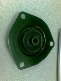

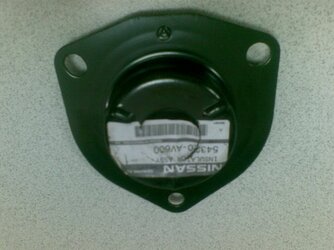

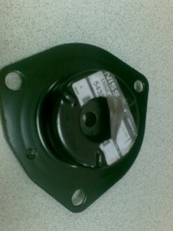

У меня вопрос .заказал я себе чашки на А33 ,оригинал передние , пришли уже . на вид отл.от тех которые идут на А32 .Кто менял скажите плиз,они реально разные ?? Просто помню что на А32 идут немного другие .я думал что чашки одинаковые .а мне пришло не от А33 . вот и гоню :| :?
Вот фото
    36.2 КБ · Просмотры: 925
    38.1 КБ · Просмотры: 924
    40.8 КБ · Просмотры: 2 649
