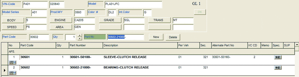

Ладно, я добрый :)
Если верить фасту и твой автомобиль дейстивительно арабский, то смотри картинку и говори правильно ли я тебя понял что нужен выжимной.
На всякий пожарный пробил две детали -
30501-S0100 какая то гильза
30502-21000 подшипник
Екзист отправляет
http://www.exist.ru/resultr.asp?sr=...2-21000&analoglev=0&maxdays=100&sorttype=1&s=
Так что ижщи....

Огромное спасибо!
Нужен был именно выжимной подшипник. Если бы ты еще написал номер диска сцепления того, что на фотке, то был бы очень благодарен. Просто диск уже есть, достался просто, на нем есть номер. Хотел сравнить!
Еще раз спасибо
