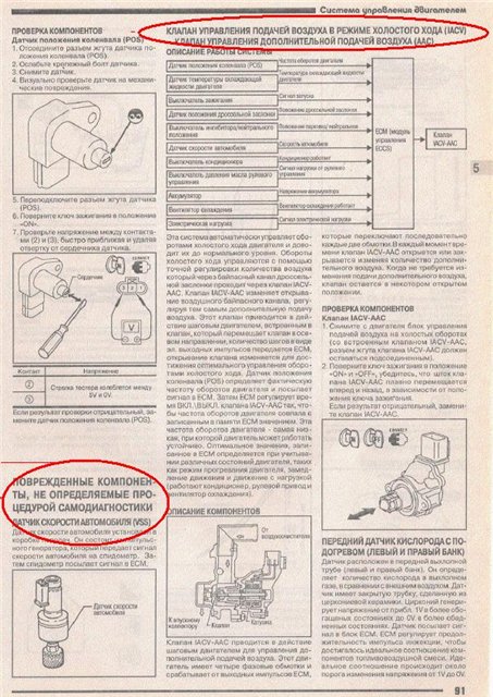

фишка в том что диагностика не все системы контролирует, вот в книжке про это есть Ссылка на книгу^ Nissan_A32 rus инструкция по эксплуатации, устройство ремонт.pdfZYV сказал(а):Вот я и маюсь , в чём тут фишка ....
Ну парни , вы меня вашпе ))))) запутали , то видит , то не видит диагностика его ....ТАХ сказал(а):фишка в том что диагностика не все системы контролирует, вот в книжке про это есть Ссылка на книгу^ Nissan_A32 rus инструкция по эксплуатации, устройство ремонт.pdfZYV сказал(а):Вот я и маюсь , в чём тут фишка ....
далее скорее всего если нет ошибок стоит обратить внимание на КХХ, он отвечает зА ХХ и его ЭБУ ошибку не пишет
дык специально путаем, что бы ты прочитал хотя бы оглавление, руководства машины на которой имеешь честь ездитьZYV сказал(а):..Ну парни , вы меня вашпе ))))) запутали , то видит , то не видит диагностика его ....
