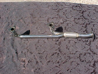

а можно за 350$ купить новые тюнинговые штаны.
    75.1 КБ · Просмотры: 9 849
Trusishka сказал(а):
JohnAl сказал(а):
А в чем их тюнинговость-то? На вид самые обычные, только блестящие
они прямоточные, без катализаторов.
Ха, без катализаторов, ну и че? У меня и сейчас так, без всякого тюнинга. Машина-то арабка, ни лямбд, ни катализаторов.
