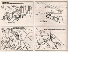

Нифига не нашёл! Весь бардачок снял, мороз 30 градусов! Есть нормальное фото, более наглядное?? Или словами хотя бы объясните, где этот компьютер находится?
Сядь на водительское сидение, расслабься. :D. Мозг находится по центру авто. Он будет около левой ноги, где для нее подставка. Там снимешь пластика кусочек небольшой, который на пистоне сидит (или на двух - не помню). Можно вроде и со сотроны пассажира снять. Я лично под рулем лазил - не удобно, но за 10 минут я его снял. Выглядит он как жесткий диск от компа, тока чуток побольше, а в переднюю часть ( по ходу авто, вроде) вставлен штекер с проводами (шлейф). Их там много, штук 50 наверно

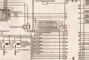

Предохранители сразу установи на КХХ и подушки двигателя (если электро).
Ну на счет предохранителей на кхх я в курсе, поставлю! А про подушки двигателя даже не нслышал, там то что?
Так так, с этого места поподробнее...
Что и куда, а главное каким номиналом установить, если можно фото того, что должно получиться?
для начала проверьте, подушки электро или нет.
Из электрических выходит провод с разъёмом. Фото делать в -30 чтот-о не хочется...

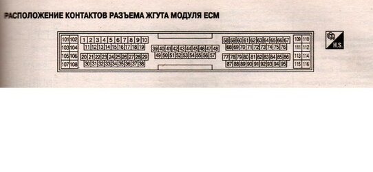

Ставил на разъём ЕСМ. На схеме отмечено крестиком. Предохранители 1А.
