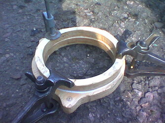

Осталось еще вырезать подиумы... в третий раз:) Первые два были не удачные :)
Могу их фоту выложить:
    45 КБ · Просмотры: 2 791
подиумы отличные , только обязательно пропитай их эпоксидкой. Будет прочнее и защита от влаги. Подиум к металлу крепи на герметик и саморезы (а лучше затянуть болтами), под динамик тоже силиконовый герметик.

Подиумы, помимо эпоксидки, еще стяну саморезами (они ж из двух частей). Для крепления к двери уже болтов купил, с гроверами и самоконтрящимися гайками :) Под динамик мож лучше скотч двухсторонний Просто если машину буду када-нить продавать, то подиумы-то оставлю, а колонки наверно сниму (если очень понравится звук). Скотч будет отодрать проще, чем герметик...

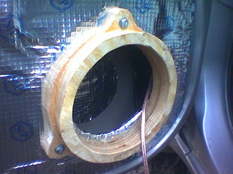

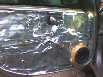

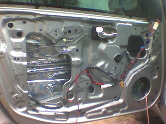

Потратил я полтора дня и раелизовал всё, что задумал! :)
Проклеил изнутри и снаружи, подиумы новые выпилил, склеил, собрал...
Вобщем вот что получилось:
Решил еще фотки добавить.

ASTRAL AXIS сказал(а):
А вот после покупки и установки автомагнитолы, какой шаг следующий:
1. усилок
2. динамики в передние двери двухкомпонетные
Если динамики двухкомпонентые в двери - куда пихать пищалки?
Если делать без подиумов - то звук хуже намного?
если динамики двухкомпонентные (более предпочтительный вариант), то пищалки можно:
1. в стойку лобового стекла. примерно посередине. направить либо на стекло, чтобы звук отражался либо в рожу водителя, либо в центр салона (как предпочитает). либо направить непосредственно в рожу/центр салона.
2.на треугольник наружнего зеркала. место ничем не занято, а дверь полюбому разбирать надо. но таким образом вроде как не так хорошо направляются они.
про подиумы. запомните: грамотная установка акусики - это 50% хорошего звучания. может даже больше. вывод: более дешевая акустика, правильно установленная звучит намного (!!!) лучше дорогой, просто впихнутой в стандартные места. итак: подиумы предпочтительнее. имхо зя правильного обьема вообще идеал 8)
К тому же мои фронтальные ДЛС-ы без подиумов просто не вошли бы в двери! Там глубина просто огромная, стекло бы задевало при опускании. Именно по-этому я и сделал подиумы из двух колец по 18 мм, а не из более тонкой фанеры.

Сразу скажу, что ЭТО пока не звучит :) :oops:
Т.е. еще не подключено. Недельный таймаут. Времени не хватило за одни праздники. По-этому я просто выложил картинки, без восторгов и подробностей.
Единственное, что скажу - после такой проклейки, шум в салоне не убавился ни на грамм! Т.е. это именно виброизоляция под звук и никакого отношения к шумке не имеет.
Я и нутрь и наружу просто обклеивал Вибропластом 5 мм. Внутреннюю часть - кусками (стык/нахлест), наружнюю - одним листом. Сплэн клеил только на внутренней стороне и только за динамиком. А потом, сверху (не удержался :)) налепил кружок Вибропласта, который вырезал под динамик :)
Макс еще рекомендовал клеить на общивку двери что-то типа войлока, но на А33 и так почти вся обшивка изнутри обклеена войлоком.
Листов на 2 двери понадобилось 3,5.
Наконец-то я доделал первый этап!
Поставил усилок, терь колонки заиграли. Звук просто очень порадовал! Я даже не ожидал, что звучание на столько изменится! :) Единственное - вроде бы надо с направлением твитеров помудрить. Я их в уголках торпеды поставил, направил примерно в центр салона. Если башку держать над ручкой АКПП, то ваще шикарно звучит. С другой стороны - тогда только я на водительском месте буду всю звуковую сцену слышать, а пассажиры нет... :?
Вобщем, проклейка дверей, подиумы и всякие-там герметики оказались очень полезной вещью! Не жалею о 4-х потраченных на установку днях :)
