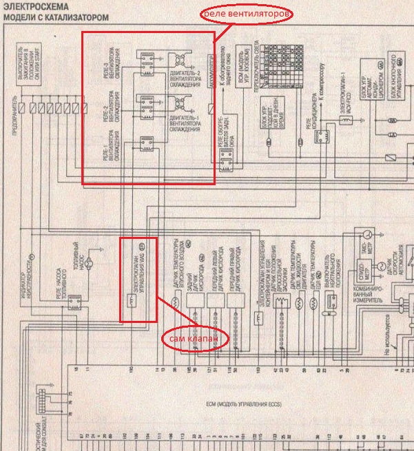

Народ всем доброго времени суток.
Проблемка с вентиляторами охлаждения радиатора (не включаются при достижении температуры для первой и последующей скорости)
- Вытащил коннектор с датчика температуры охлаждающей жидкости (вентиляторы заработали в аварийном режиме)
- Заменил *датчик температуры охлаждающей жидкости* (не помогло, вентиляторы так же не работают при повышении температуры)
- проверил реле (горе пополам, без схем тяжеловато)
- Скачал книгу по cefiro a32 нашел электросхему на русском и увидел такой момент что выходящий управляющий провод с блока eccs приходит на электроклапан управления vias и с клапана выходит уже на реле вентиляторов №1 (первой (низкой) скорости) (схема на фото).

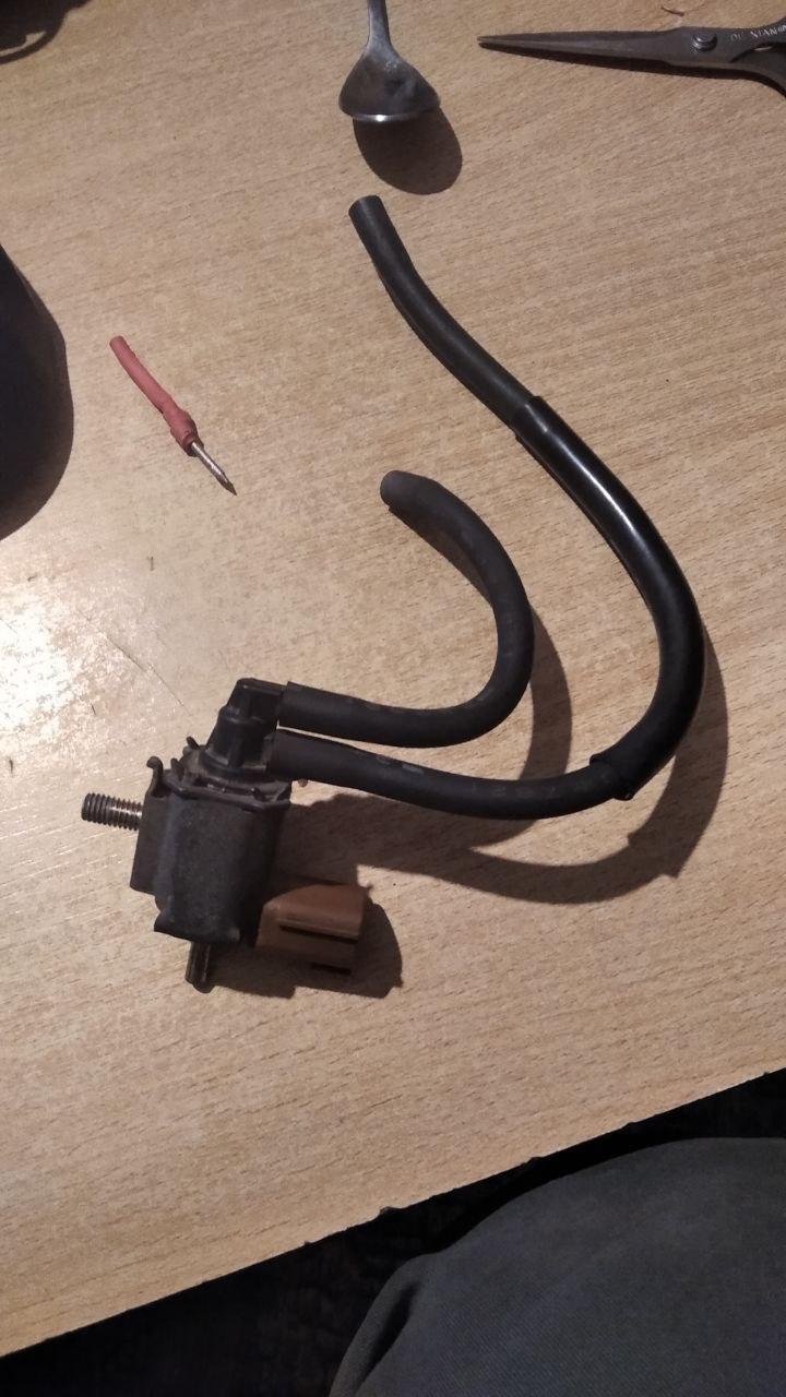

- увидел этот электроклапан (снял, принёс домой, замерил сопротивление (на фото).
ВОПРОС:
- какова роль электроклапана управления vias между блоком и реле вентилятора?
- каково должно быть сопротивление клапана vias?

Сообщение gavrilov » 16.09.2020 17:45
На реле и VIAS приходит "+" через пред.
Видимо, на схеме точку не увидел.
Выделил

Re: Электрика
Сообщение gavrilov » 16.09.2020 17:49
А схема управления(силовая) у тебя работает, т.к.
"Вытащил коннектор с датчика температуры охлаждающей жидкости (вентиляторы заработали в аварийном режиме)"
Прогревочные есть обороты?
