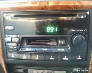

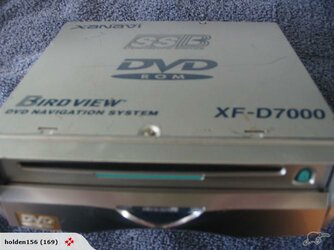

В багажнике есть такой блок ?
Автомагнитола такая?
    43.9 КБ · Просмотры: 2 802
    33.4 КБ · Просмотры: 2 800
Нет, такого блока нет. А панель с музыкой выглядет по другому - с низу CD ( кнопки и крутилки такие-же), а с верху DVD\TV\Navi c управлением монитора.Получается двухдиновый(правильно?). Только DVD ни в каком формате не жует, и ТV не показывает , только рябь и звук одного REN TV. Фото и данные могу показать только после 19 января.

Блок DVD\TV\Navi управляет всем этим хозяйством. В багажнике, справа за обшивкой, должен стоят ТВ-тюнер c видеовходом (разъём "тюльпан").
Неисправность, скорей всего в блоке DVD\TV\Navi - непропай (микросхемы памяти, стабилизаторы). Кстати, он читает только карты навигации Японские и всё. ТВ наше показывать не будет - формат другой.
Cd- юшник должен идти отдельным блоком, его можно демонтировать. Вместо него установить DVD -юшник (Выход у него должен быть в системе NTSC), подключить к ТВ-тюнеру. Динамики можно использовать штатные.
В этом случае будет задействован штатный монитор.
Или второй вариант. Всё штатной убрать, установить 2-х диновую а/магнитолу. Или 1-дин + например бортовик "Мультитроникс".
