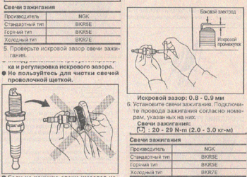

если катушки ещё остались целы, то измени зазор, если не поможет, смотри катушки на пробой
много раз писалось, нельзя ставить, простые свечи тем более с таким зазором, можно угробить катушки зажигания, у платины внутреннее сопротивление свечи меньше.
    248.1 КБ · Просмотры: 5 945
Кстати, да, многие переходя на обычные свечи, вместо платиновых, забывают, что у них зазор должен быть 0,9 мм и ставя обычные приводят к ускоренному выходу из строя катушек зажигания.
