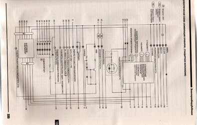

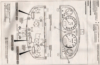

Не хочу показаться лохом, но моему у меня нет. Я представляю как светит оптитрон. Но у меня по моему как простая подсветка. И еще момент. Меняются лампы безе пайки?
Если при выключенном зажигании приборы не видишь - оптитрон.
Лампочки меняются без пайки.
Не...у меня видно при выключенном...
    282.5 КБ · Просмотры: 782
    290.4 КБ · Просмотры: 782
Сегодня пришли лампы...разобрал, поменял...теперь спидометр ярче, чем тахометр))) светят то все...но новые ярче...
