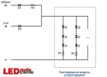

DoctorCaxa сказал(а):
Народ, а как в задние габариты диоды ставить? там же лампа с 2 спиралями?
Поищи по форумам, эта тема уже поднималась.
Даже схема была.
По схеме габариты подключались через дополнительный резистор.
Вот схемка
где:
D1 и D2 - обычные диоды, предохраняющие светодиодный модуль от скачков обратного напряжения
Rн - резистор, через который течет ток в режиме ГАБАРИТ
Rн обычно выбирается номиналом 150 Ом, но Вы можете подобрать его таким образом, чтобы разброс светимости светодиодного модуля режимах СТОП и ГАБАРИТ был наиболее приближен к разбросу светимостей фонаря до установки модулей.
