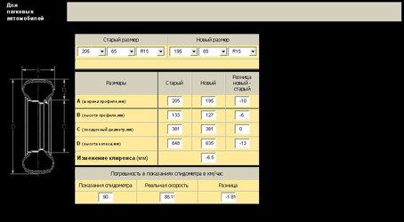

вот и файлик с расчетами:
    70 КБ · Просмотры: 781
65 это не высота а % от ширины, то есть 65% от 195 и от 205 - соответственно ниже/выше
