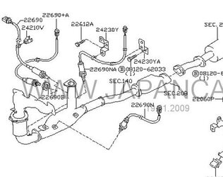

Народ, подскажите, пожалуйста, а Датчик Кислорода это что? Это случаем не тот, который торчит в катализаторе на днище?
Да, так и есть. Вот "полная комплектаци" с 4-мя лямбдами
    47.9 КБ · Просмотры: 848
Компьютер показывает данные с какого-то датчика кислорода, который из них?
