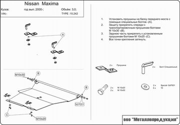

Поставил металлическую защиту.
Плюсы: Не летит грязь снизу в моторный отсек.
Не страшно лазить в глубокий снег, лужи или по лесным дорогам.
Минусы: Просвет на 2 см. уменьшился. В результате этого чаще "ощущается" почва :D . Но теперь то это не страшно, так как точно знаешь, что на себя все возьмет защита. При "хорошем" зацепе защита может начать брякать, приходится снимать, гнуть, подкладывать дополнительные резинки.
Так что, нужна она или нет, решать тебе.
Я не пожалел, что поставил.

то есть я как понял от Максимки :D подходит ?
Я ставил от Максимы, но что бы поменять масло надо откидывать защиту :(
И ещё, на 195 резине все кочки собираешь, на 205 чуть меньше :)
В смысле все кочки об защиту o_O
А по моему пластиковая защита (штатная) не мешает. Грязь не летит, а опасность повредить двигатель у нас гораздо ниже, чем у пермьер и альмер. У нас стоит лыжа (подрамник) под картером двигателя, рискует на кочках только коробка, но я думаю, что не для полей и топей у Вас Цифра ?
