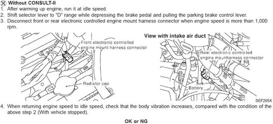

Есть описание в мануале этому чуду "ELECTRONIC CONTROLLED ENGINE MOUNT"
(документ ЕС-590)

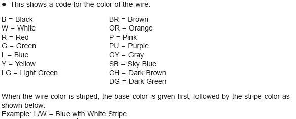

Теперь все ясно как белый день и темная ночь, короче контакт №3, а вернее провод от него надо пустить через предохранитель 1-2А. Жаль в мануале нет сопротивления, но думаю оно ближе к сотне Ом, так что хватит такого тока. Подушки имеют 2 положения жесткости мягко и жестко, вот собственно и все, подробнее в мануале ЕС-стр.589
В файлах места расположения разъемов, и схема с цветом проводов и подключением к ЕСУ. Предохранитель вешать на провод W/L (белый с синей полосой)...
    31.7 КБ · Просмотры: 1 236
    72.5 КБ · Просмотры: 795
    21.1 КБ · Просмотры: 2 306
