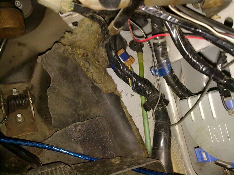

Проблемка: нет подачи воды на омывайку заднего стекла, предхоз сказал, что где-то из порога вытекала вода, шланг лопнул. По схеме шланг идет в правом пороге, надеюсь снаружи салона? Как его быстро обнаружить, куда смотреть, и гемморно ли менять весь шланг? У кого метла стоит, подскажите плиз, а то хотелось бы до морозов быстрее сделать.
В поиске был, мож плохо искал.
Че ни у кого шланг не лопался? Куда лезть, где его откапывать?
У меня была такая проблема ,под правым подкрылком проходит шланчик в кузов ,посмотри там переходник.
А внутри справа снимай плосмаску и тамже справа сверху он заходит во внутрь,потом идет внутри пластиково короба,дальше под задними сидушками .
Снимай подкрылок,так сложно подобраться.
Разобрался, слетел шланчик с переходника. Хорошо не тыркал моторчик, залило б всю проводку.
На фото Шланчик зеленый, переходник черный.
