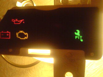

кто подскажет что это значит??? лампочка стоит но не разу не загоралась и в литературе про это не написано.

ваще в мурзилке про нее написано. это типо пора ехать на ТО.
В мурзилке то про нее написано, но только вы значение совсем не верное даете, в мануале к Ниссан Тино 1999 года выпуска написано, что этот символ загорается, когда вы проехали пробег, ранее установленный с помощью кнопок на панели, то есть вы допустим что то поменяли, к примеру масло, выставили допустим 8000 км, как только их проехали, это лампочка загорается сигнализируя об этом :cool:
а в чём разница то?! человек про то и написал
по сути просто напоминалка
