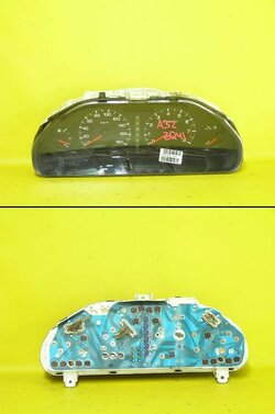

Ребята дайте ссылку если кто знает ,хочу поставить приборный щиток в свою цефиро ,послерестайлинговый ,подойдет он или нет ?Поиск ничего не дает ,может плохо искал,знаю где то обсуждалось,но вот где не помню ,поэтому решил обратиться с просьбой .Хочу тот который с красными стелками .

Нашел в поиске обсуждение темы по приборной панели,но ответа конкретного там нет подойдет или нет .Так что остается только здесь ждать ,может кто-нибудь и менял
по разъемам скорее всего не подойдет, можно конечно перекоммутировать, но это трудоемко

твоя панель легко переделывается на подсветку светодиодами , получается очень классно.
Разговаривал с человеком которвый занимается поставкой зап.частей ,говорит что не подойдет ,я вобщем то почему решил поменять,у меня не работает счетчик километража ,отдельно не продается только с панелью,ну панель так панель ,есть возможность купить послерестайлинговую,поэтому и подумал поставить так уж обновленную :LOL: Буду искать счетчик догда уж.кстати может у кого есть ? Можно поговорить о цене ;)
Панелька подойдёт, 2 штекера одинаковые, а третий придётся примотать к самой панели! Ничего сложного, тока придётся немного попатеть! Будут вопросы - обращайся! Сам менял из-за того, что одометр остановился!

Ладно подумаю ,если что напишу в личку.Спасибо.И что все работает?
если как на фотке в комплекте еще и разъемы, то вообще за нефиг делать подключить. Схема распайки панели есть в мануале. Контакты из разъема лекго вытаскиваются если прижать ограничитель иголкой.
Работает всё на ура! Я только не могу до конца подключить бортовой компьютер, всё работает, кроме расхода топлива и остатка! Схемы нигде нет! Если кто знает, подскажите с каких датчиков БК считает расход!
с панели приборов есть выход на БК. Хотя разве дорестайлинговые оснащались БК?
В этом и есть вопрос! Поставил себе приборку от 99г.в. с БК! там отдельная фишка с 7 контактами, 5 я подключил методом научного тыка. осталось 2, которые судя по всему и отвечают за расход. Пытался подключить по цветам, но проводка отличается!
