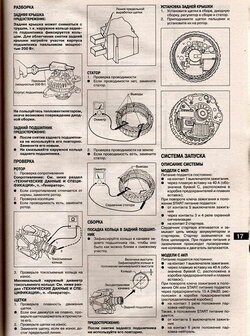

Регулятор пришёл,заменил.Но разницы что то не заметил.Как небыло от генератора напряжения,так и нет.Что теперь делать? Неужели электрик был идиотом и затупил с диодном мостом ,сказав что он целый.Как его проверить? Или так же сразу заменить?Диоды поотдельности тож тестил.Вроде что то показывают,4 диода одинаково,а 2 как то подругому,что верно разобрать не могу.

2 диода показывают сопротивление во обе стороны 780 где то? Остальные 4 в одну сторону 780 в другую 1 показывает.Кто из них под замену? И какой диод ставить и искать. Что то не названия,не номера диода я не нашёл?
))) Понял.Примерно.Потащу диодный мост тогда в радио магазин.Пусть подбирают ))
2 дохлые, электрику можешь смело по башке настучать, зато скорее всего у тебя сейчас есть запасной регулятор напряжения :)

Это получаеться из за них генератор напрягу вообще не выдаёт?
ну да, ещё и гудеть может гена из-за этого

И ещё вопрос.Как можно дома проверить обмотки? Есть или нет пробой и всё такое.

про обмотку не знаю
    115.3 КБ · Просмотры: 1 456
Большое спасибо.Проверил.Всё хорошо.Меняю диоды :)
