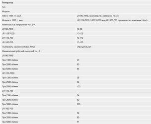

добрый день подскажите скольки амперный генератор стоит на цефиро 1996года VQ20
Если вы имеете ввиду Ампер*часы, то я себе ставлю 60-65, вполне достаточно
    85.5 КБ · Просмотры: 3 444
