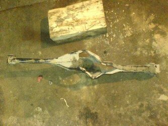

автору темы, с 99% вероятностью что это правый передний. Многие уже меняли именно этот. Не то чтобы он слабый или еще что то, просто именно справа часто косячат сальник подшипника при выдергивании шруса
У меня собственно вопрос возник - только правый задний гудит или оба правых :о). Задний точно кончился. рукой вертел - мертвый подшипник.
а передний буду проверять, раскрутив движком вывешнное колесо...
Просто я на первом же гололеде на летних колесах аккуратненько на 10 кмч съехал правым боком в бордюр...

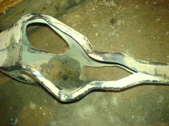

на фото - погнутая тяга поперечной устойчивости
вот фото

:) поздравляю! у меня на первом году эксплуатации точно такая же фигня была. припарковался я используя ручник. правым боком обеими колесами в бардюр. аж левая сторона подпрыгнула. поменял заднюю ступицу в сборе т.к. сказали, что подшипник отдельно не идет. и этот рычаг, что на фото. передний подшипник жив по сей день. уже 4 года как прошло. судя по фото ты приложился посильнее :)
по поводу проверки переднего подшипника - сначала поменяй задний и балку. прокатись. если будет гудение, тогда меняй. у меня гудел задний при 80км\ч. ты же не будешь на домкрате разгонять машину до 80. и потом получится без нагрузки.

Спасибо за поздравление :о)...
У меня левая сторона не подпрыгивала, это сто процентов :о) тока подушка боковая сработала :о)
Про ступицу в сборе так и есть судя по каталогу на exist...:о(
(Но вроде какие-то аналоги есть... так же как и сайлентблоки на передний рычаг - в каталоге нет, на деле есть)

по поводу проверки переднего подшипника - сначала поменяй задний и балку . прокатись. если будет гудение, тогда меняй. у меня гудел задний при 80км\ч. ты же не будешь на домкрате разгонять машину до 80. и потом получится без нагрузки.
Вот здесь на 100% с тобой согласен ,кроме балки - это уж совсем экстремальный вариант, проверю сначала на "ушел" ли развал на заднем колесе...
и на передке проверь. у меня совсем чуть чуть ушел развал
