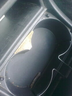

У меня тоже крышка на подстаканниках не закрывалась, я купил обычную липучку, как на кросовках и на сам подстаканник и на крышку на супер клей приклеил. Уже год, как держит.
уже писал выше, что с помощью липучки решил проблему со сломанной крышкой подстаканника
вот прилагаю фото
    78.6 КБ · Просмотры: 720
    86.2 КБ · Просмотры: 716
DoctorCaxa сказал(а):
Народ, а для чего хрень пластиковая там внутри? она там ездит, но не вылазит. Вот интересно, а должна ли и для чего там она. Подскажите, кто разбирал
Пардон за его содержимое - сын блеванул :LOL:
Я все разбилал, все так, для визуального комфорта.. Разбирал потому что надо было заделаять дыру в подстаканнике так как кто то до моего владения машиной вырвал ПЕПЕЛЬНИЦУ !!!
Там все очень легко делается. Я всего то вкрутил маленький болтик на место где сломался пластмассовый штырек. Там делов на 30 минут. А липучка это изврат)))))))))
