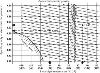

Вот таблица поправок плотности электролита от температуры:
(на шкалу слева не смотреть!, она наверное для поиска значений той что на20гр.)
смотреть на диагональные линии и шкалу снизу...
download.php
    73.3 КБ · Просмотры: 1 303
