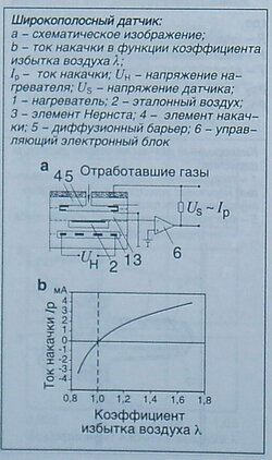

Например,этот график изменения тока датчика

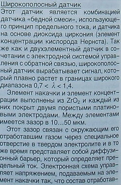

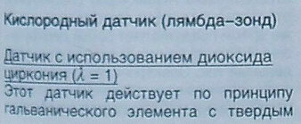

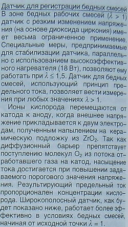

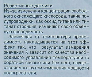

Вот что есть в справочнике БОШ на эту тему:
    23.3 КБ · Просмотры: 1 978
    56.2 КБ · Просмотры: 1 980
    48.7 КБ · Просмотры: 1 985
    63.6 КБ · Просмотры: 1 977
    104.3 КБ · Просмотры: 1 197
Вот еще
    84.3 КБ · Просмотры: 404
    109.9 КБ · Просмотры: 1 184
    96.2 КБ · Просмотры: 1 978

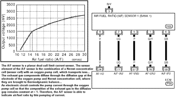

Когда Вы разберетесь чем примечательны многопроводные кислородные датчики MaxIma, почему у них такое странное напряжение
кто-то переведет для Вас что значат эти "странные слова" из описания кодов её неисправности DTC P1271, P1281, почему на циркониевом датчике такое "странное" напряжение и почему его ток информирует ECM о составе смеси - тогда м.б. продолжим обсуждение количества типов применяемых HO2 Sensors;-)

В топике "Лямбда- partnumber?" некто, не указывая область применения своего заявления, сказал, что "принцип работы лямбд - вырабатывать напряжение по наличию кислорода в выхлопе".
Я имел неосторожность заметить, что нынче применяются циркониевые датчики (в т.ч. и на Nissan Maxima), которые "вырабатывают" ток и привел пример такового "явления".
А что в ответ? Охарактеризуйте сами ... Но по моему разумению, рамки приличия несколько нарушены.
Что и чем заменять - пусть каждый решает сам и я не оспаривал возможность применения неоригинальных запчастей и "примерных аналогов".
И непонятно, почему в столь принципиальном вопросе (о типах датчиков и, как следствие, методиках проверки их исправности) Вы ограничиваетесь рассмотpeнием датчиков только A32 и A33 ?
Датчики Nissan Maxima 3.5 SE, SL (схема для VQ 35 выше) - "с другим принципом" и проверяются совсем иначе. Да и количество контактов для их подключения к ECM несколько "нестандартно" (6) , как впрочем и напряжение на некоторых из них = 2.3, 2.6; 3.1 вольта. И что делать при кодах неисправности датчиков состава смеси Nissan Maxima (A34) DTC P2A00, P2A03 ...

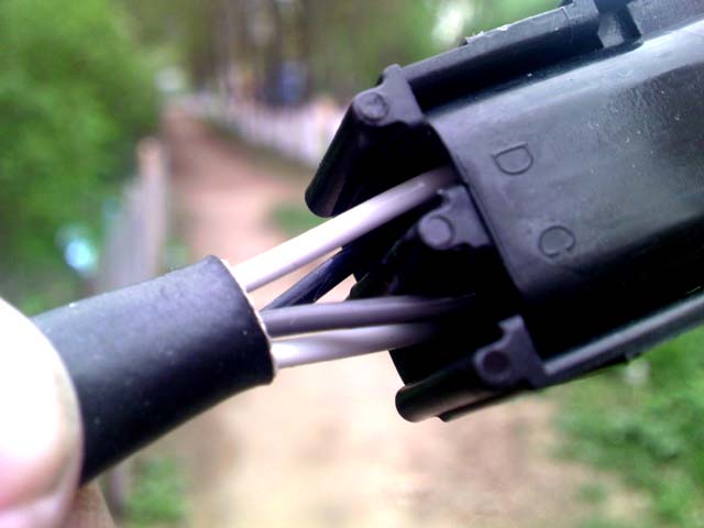

Решил присоединиться ,раз такая ботва ,так же по совету GANCa,вернее из его статьи поставил Л/з Бош неоригинал ,стоимость его 850р .когда за оригинал просили 2700р,перепояли провода в сервисе сами с приятелем и все работает ,расход по трассе 8-9 л/100км .при скорости 120 км/час ,в городе 13-14 литров .И это для меня показатель ,когда раньше по трассе расход был 9-10 л/100 км .И динамика у машины лучше стала ,и расход в городе упал ,до замены был 15-16 л.Делайте выводы ;)

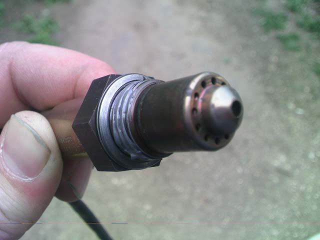

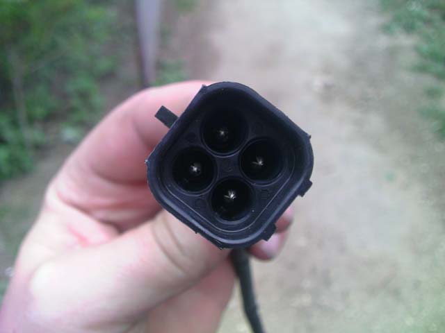

Тоже купил Бошевскую лябду...
Вот такую:
Помогите плз. её подключить.
На ней 4 проводка (2 белых, 1 серый и 1 черный). Подскажите плз. какой проводок (цвет) куда подключать (У меня Цефира WA32 99 года 2 литра) или по какому методу определить что есть что.
К сожалению, я ещё и родную лямбду в глаза не видел и какова цвета там проводки не знаю.
Расскажите плз. кто уже делал. Неохота методом научного тыка выяснять... 8)

оба белых к беломым без разницы, черный к черному, серый на массу.
