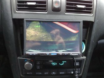

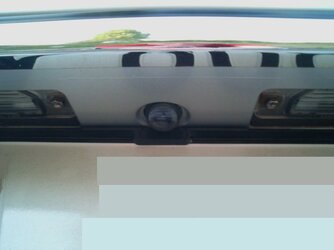

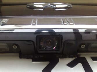

поставили, пришлось помучаться, но результат стоит того. теперь парковаться проще простого.

Приколол меня идикатор КК ламповый, вот не думал что япы настолько разные могут делать модули для одинаковых машин...
Еще не понятно как надпись инфинити отражается в камере или это на рамке номера тоже есть надпись?
под спойлер хорошо получается, конечно у кого он есть

Я камеру болтиками к рамке прикручивал.Предварительно перед установкой разбирал ее и стыки корпуса герметиком промазал.Уже больше года езжу, полет нормальный.Никакая вода не страшна.
