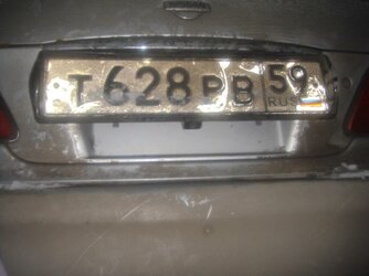

Вот как я поставил. В принципе можно и в бампер А32 так поставить, только непонятно, как ориентироваться по ней. Я вижу свой бампер.
    66.8 КБ · Просмотры: 3 011
Я уже решил просто на аутечевский бампер поставлю в гнездо под номер, а номер повешаю сбоку.
