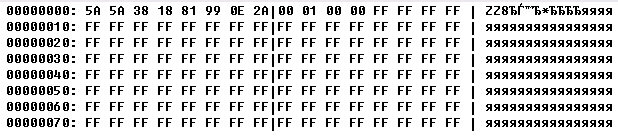

Ganc! Отправил тебе в личку бинарник, расширение на JPG поменял, прошива уже отредактирована.

Зря вчера провозились...... Попутно на работе поставил магнитолу, включил ее щас, Wait_Securu она не говорит больше, но кроме радио ничего больше не работает!!!!!!!!!
Зря другу вчера весь моск измучил :( :dontknow:

Вот бинарник с разлоченным приемником, (jpg после закачки удалить):
    128 байт · Просмотры: 51

получается, каждый режим залочен?
хз..... Сидим ковыряем http://monitor.net.ru/ , мучаем моск и пьем пива, покуда ничего разобрать не можем... Поняли только что кроме IMMO (привязка к машине) еще он и закодирован, смотрели мануал к машине, кода там нет, он генерируется у официалов по ВИН машины и еще чему-то и как вводить код мы тоже не знаем... хотя он его не просит даж.... короче хз :? будем дальшу мучить покуда не сожжем епт :D
