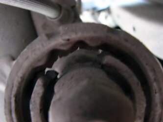

:idea: Здравствуйте Уважаемые! Знаю что такой вопрос был, но ответа на него не последовало... Подскажите пожалуйста, где взять сайлентблок отмеченый на фото.. Фото выложить не могу, даю ссылку... Существуют ли вообще варианты кроме Asva? http://fotoplenka.ru/users/kikozzz/423988/

В продолжение темы заднего сайлентблока. Сайлент на фото:NAB-005. Подскажите господа, он умер? :?

Alexey_@lm@ty, у меня такой же - с дырками :) думаю нормальный....хотя знатокам виднее
Да просто зад машины бросает на неровной дороге когда еду, по "гармошке". Интересно, если его поменять, поможет исправить проблему? Жду вашего мнения, господа.

ИМХО задние стойки неалё... Попробуй еще в поворот войти на максималке, когда делаешь движения рулем чтобы удержаться на дороге, зад будет слегка бросать (не переусердстуй, а то опасно). Если так то стойки.
Менять лучше с пружинами вместе.

Спасибо за совет Андрей_Сургут, я не менял еще задние стойки вообще, проверяли когда - сказали пойдет, ездий пока. С тех пор тысяч 40 накатал. Кстати слышал про ресурс в 30 тыс. км. Как проверю - отпишусь, но насколько я помню, на скорости я боюсь заходить в поворот, т.к. помню что страшно o_O И не предавал этому значения. Задок как бы перескакивает, появляется визг (или скрип) чего-то, резины об асфальт наверно, ведь тормоза не жму. Стараюсь потихоньку.
