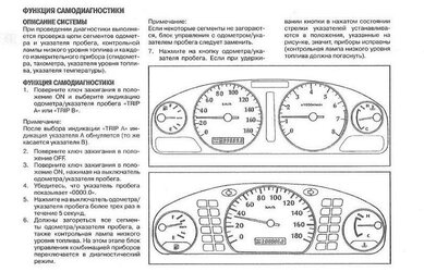

Забыл какая последовательность запуска самодиагностики приборной панели, подскажите если не трудно. :D

Вспомнил.
1 Ключ в положение "ON", одометр в положение "TRIP A" или "TRIP B".
2 Ключ OFF.
3 Нажимая и не отпуская на переключатель одометра ключ в "ON", затем в течении 5-секунд нажать не менее 3-х раз на переключ одометра.
4 Загорится лампа низкого уровня топлива.
5 Нажать на переключ одометра оживут спидометр тахометр и температура.

Просветите, пожалста, неграмотного: а как одометр переключается в положение "TRIP A" или "TRIP B"?
Dim, у тебя дорестайлинговый щиток с механическим одометром.
На цифровых одометрах два "суточных" счетчика, TRIP A и TRIP B - так они называются на щитке, и кнопочкой сбрасываются и переключаются
    89.9 КБ · Просмотры: 6 523
так все сегменты одометра загорелись. а вот лампочка топлива как не горела на старой приборке так и не горит на новой)) пока стрелка ниже минимума еще не падала.

А кто знает как должны стрелки стоять в режиме диагностики на рест панели ?
У меня как на скрине стоят на Блюбе.
Rics82, у меня раза с 3го получилось, я так делал:
1. Зажигание ON
2. Одометр в режим маршрута A
3. Зажигание OFF
4. Нажимаешь кнопку сброса одометра и держишь.
5. Зажигание ON и как только цифры появились...
6. ...быстро три раза (или пять) жмешь на кнопку сброса одометра.
7. На одометре должен экран показать 888888888 (сразу поймешь что вошел в режим диагностики, стрелки подпрыгнут и будет звук как будто двери закроются)
Теперь нажимая на кнопку сброса одометра и держа ее, стрелки будут подниматься в контрольные точки, а лампочки на панели будут загораться, и ты увидишь какие лампочки горят, а какие нет.
Чтобы выйти из режима надо выключить зажигание.
