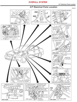

Разбирал панель смотрел за пепельницой согласно мануалу не нашел блока управления акпп. Где он может стоять, хотел проверить проводку от датчика оборотов. Как он выглядит сам блок и где он может стоять
За пепельницей блок управления двигателем (CPU)
TCM в консоле, между сиденьями.
    66 КБ · Просмотры: 19
В мануале все четко, а на самом деле там один блок ECU - вот фото http://s019.radikal.ru/i636/1307/85/6ecf61d40a2e.jpg
у меня тоже проблема с поиском этого загадочного блока -TCM. По консалту разница в показаниях ДПДЗ на блоке управления двигателем и блоком управления коробкой составляет 0,02В стабильно, в связи с чем я и пытался найти этот блок. Не нашел. Пытался также найти коннектор F107 (по мануалу) , через который идут показания от ДПДЗ на блок управления коробкой и блок управления двигателем - результат поиска неудача. Склоняюсь к выводу - Блок у меня один на коробку и двигатель.... как вы об этом думаете?
Между сидениями под подлокотники смотрел там видел только блок srs air bag
Если у вас есть то можете отправить фото где и как он выглядит. Буду очень признателен. А как правильнее проверить 1 и 2 пункт и их проводку, и от каких датчиков или плат идет сигнал на tcm? Делал самодиагностику (лампочка power работает) ни каких морганий не было согласно мануалу это ошибка. Вить если все было бы нормально то лампочка должна моргнуть 10 раз. Правильно я рассуждаю. Спасибо большое за информацию!!!
Jeltyi сказал(а):
.....Если у вас есть то можете отправить фото где и как он выглядит....
скачай книжку по ссылке, там есть рисунок где какой блок стоит, но лазить в блоки не надо, если машина работает
https://www.cefiro.ru/downloads/
