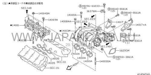

Сам недавно на эту тему парился, но добрые люди в этом форуме убедили просто поменять прокладки под впускным коллектором (их там три штуки).
Я так и сделал, правда прокладки в сервисе продали по 350р. (хапуги), но дефект сразу же ушел в небытие. У меня вообще данный дефект начинал проявлялся при +7.
Резина со временем теряет свою эластичность (особенно при более низкой температуре) и пропускает воздух.
Так что не разводитесь на бабло, а просто без всяких диагностик платите только за замену прокладок.
А почему 3 прокладки на впускном колекторе. Разве там не 2 ?
    94.4 КБ · Просмотры: 4 798
