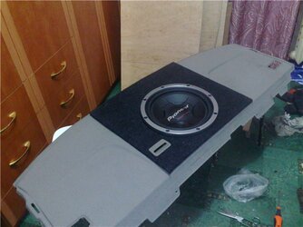

Установил саб в полку http://www.magnitola.ru/Pioneer-TS-W307F-p-7131.html подключил к усилителю http://www.magnitola.ru/Blaupunkt-GTA-275-p-5926.html играет совместно с магнитолой http://www.magnitola.ru/JVC-KD-AVX22EE-p-8496.html Полка сделана с двух листов фанеры по 10мм склеена и стянута саморезами,поверх фанеры положил заводскую полку. Довершил все квадрат из 10мм фанеры обтянутый карпетом с сабвуфером. Звуком очень доволен,получил то что хотел :D

А че получается родная полка пострадала при вживлении саба в нее? не так я не хотел делать... а че не оптянул заново тканью свою деревянную полку? Хотя все рано молодец... еще один сабовживлятельвполкузадняю ))))
