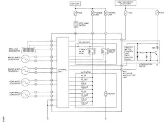

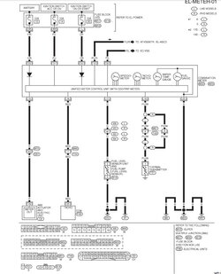

Судя по мануалу, со схемы ABS приходит сигнал.
Почему-то вложение не могу добавить...
Очень хотелось бы увидеть это вложение :)
В таком случае возникают следующие вопросы:
какой там тип датчика(какой сигнал выдает)?
С какого из четырех датчиков идет сигнал(какой из них эмулировать)?
Куда можно подключить эмулятор(крутилку)?Вроде где-то проскакивала информация, что можно подключиться в тестовый разъем в салоне.Если это не так, поправьте меня.
Заранее спасибо за ответы!
Попытка №2 :)
    94.4 КБ · Просмотры: 2 774
    104.4 КБ · Просмотры: 2 770
Так, с этим вроде разобрался. Датчик дает синусоиду, только нигде не могу найти, амплитуду синусоиды и частоту. :cry:
И еще вопрос сколько датчиков эмулировать.
Осцилограф в помощь.
15-я нога на приборке или 19-я на ABS.
