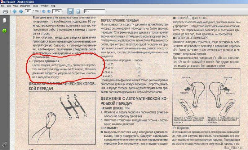

вот из мануала...рекомендовано минимум 30 сек.
зимой грею 15 минут...ну если охота совсем в тепле то 20 мин.... летом не более 2 минут...до тех пор пока стрелка не начнет подниматься...а просто так летом маслать не вижу смысла....
на сколько я понял это для коробки, а у меня автомат, можно найти кучу примеров как прогревать, и стоит ли вообще греть, спорить всёравно не буду, просто я хорошо представляю, как работает холодный двигатель и прогретый. я всегда прогреваю, жаль
зимой подогревать нет возможности. я сказал за себя как я делаю. мануал в этой части по моему мнению неправ.

ТАХ да нет этож не про коробку написано, а про двигатель...а по поводу кто не прав у каждого свое субъективное мнение...я считаю что греть нужно...но в меру и в зависимости от температуры за бортом.... вот!) :)
