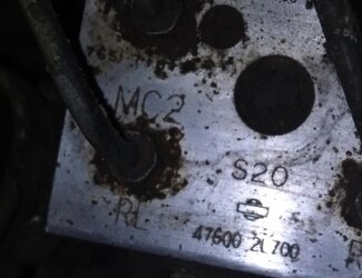

Нашёл гидроблок АБС рядом, все цифры одинаковые на нём кроме по центру. У меня стоит с маркировкой S20 (2,5 литра мотор) у продавца S24 (2л мотор).
Кто знает что значат эта маркировка? (фото прилагаю).
P.S. по ссылке выше не разобрался, т.к. там нет цифр как на моей детали (47600 2L700), а в интернете где пишут что этот блок АБС на 2 литровую машину, где пишут что на все три мотора подходят.
